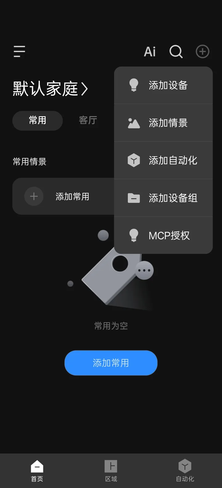

              大多数国内用户只运行第一条。终端显示二维码后保持窗口打开,在 Yeelight Pro APP 首页点右上角 `+` -> `MCP 授权`,扫码并在手机上确认。

                      Yeelight Pro APP 首页右上角加号菜单中的 MCP 授权入口
                      真实入口:Yeelight Pro APP 首页右上角 `+` -> MCP 授权。界面版本变化时,优先寻找同名入口。

                      终端按账号区域生成紧凑二维码;用户打开 Yeelight Pro APP 首页右上角 +,选择 MCP 授权并扫描;终端等待并显示登录成功。演示不包含真实二维码、家庭名或凭据。
                      二维码等同一次临时授权,不要截图或转发;不要把 Token、Cookie 或扫码结果粘贴到聊天中。
